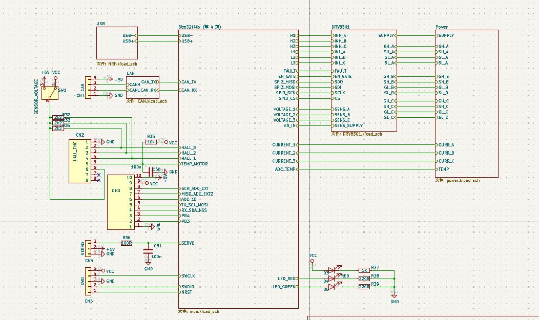

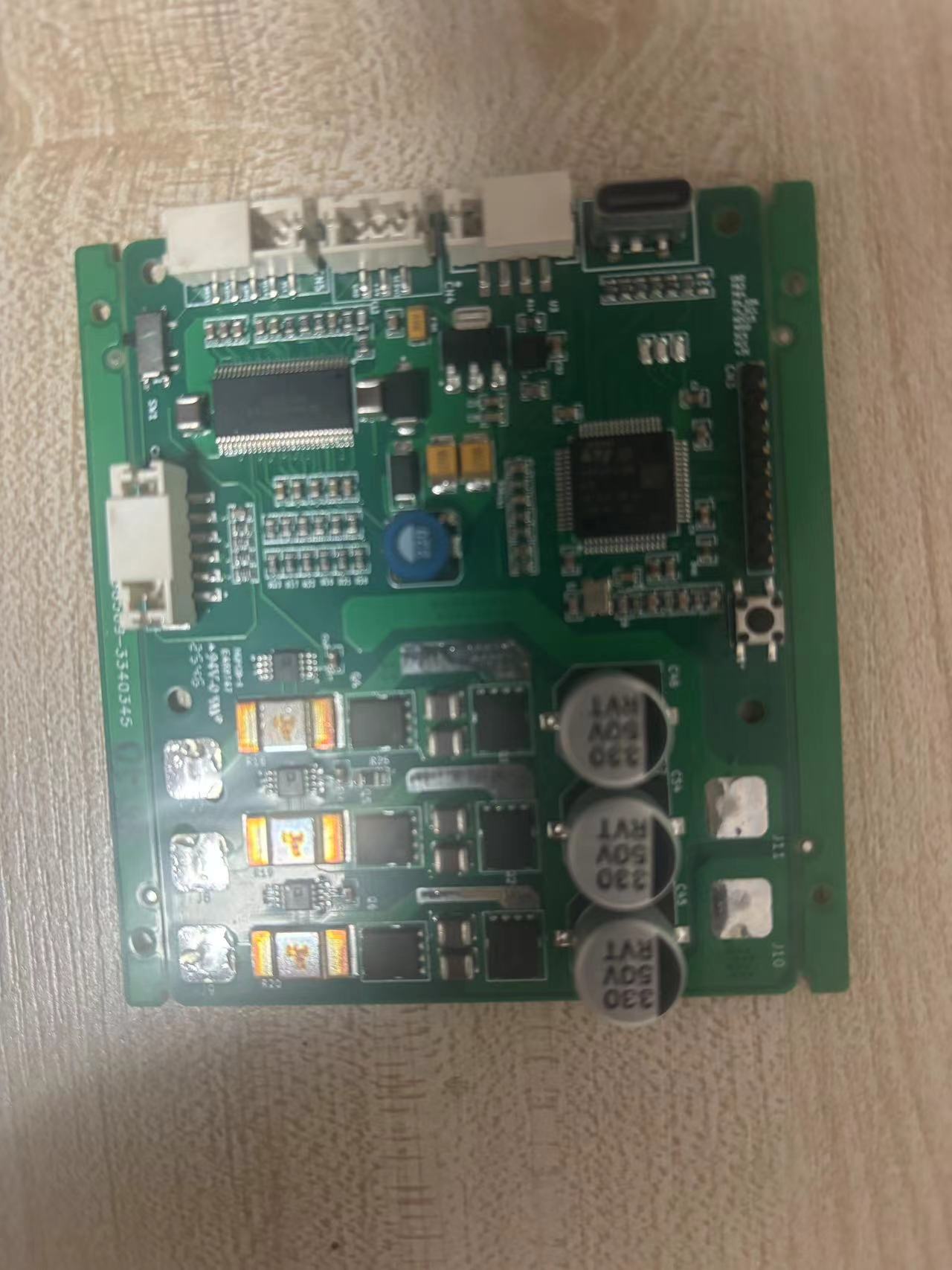

概述:
1.扩展板基于STM32F4控制器,DRV8302 MOSFET 驱动器,IRFS7530 MOEFET.
2. 开源电调VESC,引出UART的TX/RX,适配Vision Board的UART2(RPI TXD2/RPI RXD2)发送/接收指令,完成速度和位置控制。
3.Vision board 接收路径线条数据,检测路线的中心位置偏差,计算转向和前进/后退指令。 电驱的模块专门用于电机执行和驱动的功能, 这样VisionBoard开发板让其专注于机器视觉处理如颜色跟踪等任务
硬件:
原理图如图, 参考自VESC6的开源原理图

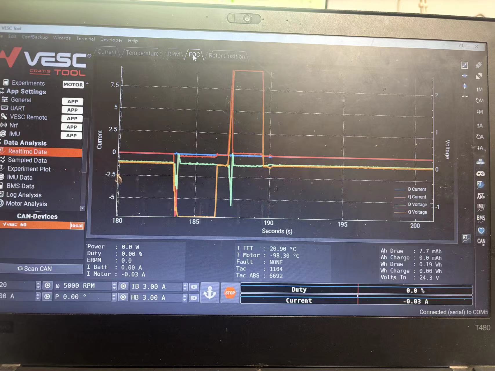

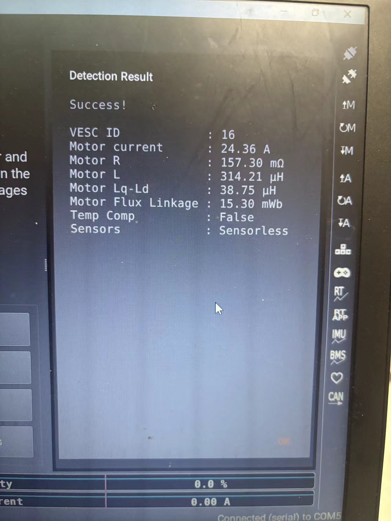

四层板, PCBA也打样回来了,通过开源的上位机VESC tool确认板子的功能正常.

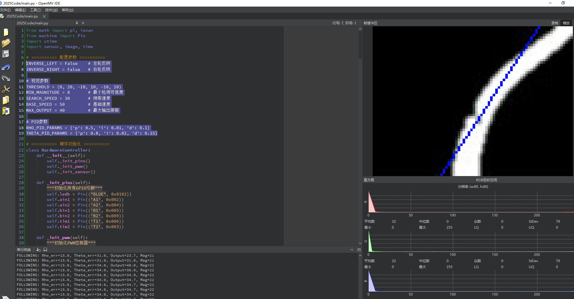

软件:

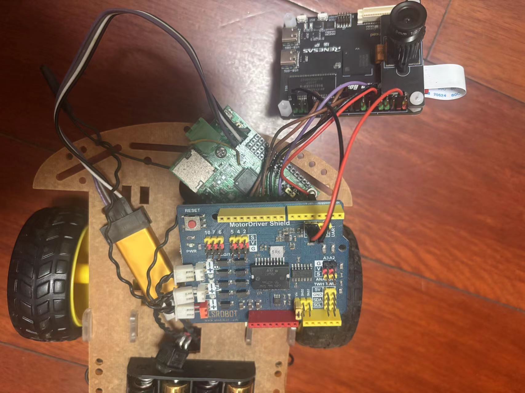

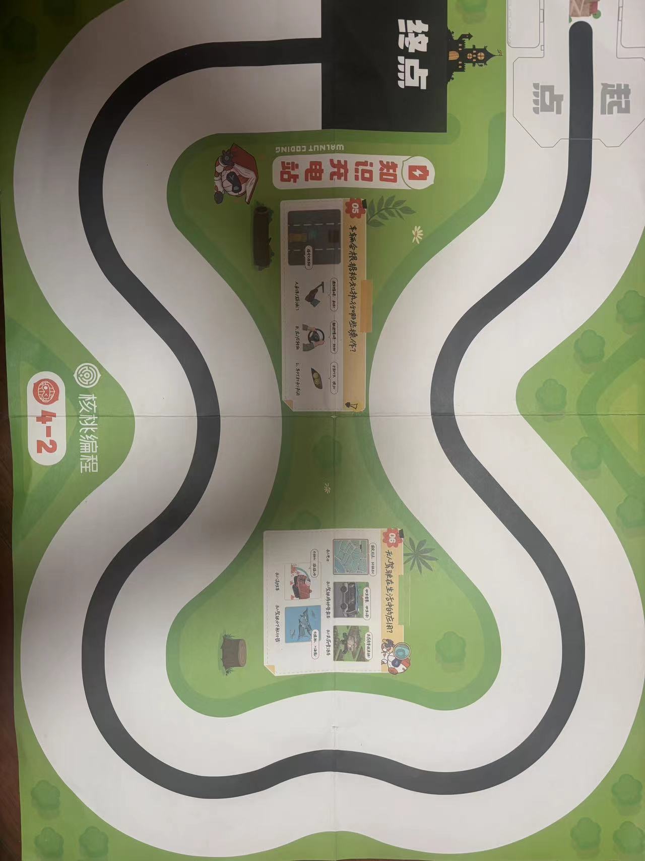

在硬件确认完毕之前,曾通过基于L298P的直流电机扩展板调试视觉处理软件.
基于视觉的巡线小车控制程序设计:
  1. 图像处理
    • 拍摄图像并二值化
    • 进行开运算和高斯滤波去噪
    • 通过线性回归检测巡线
  2. PID控制
    • 计算位置误差 rho_err 和角度误差 theta_err
    • 使用两个PID控制器分别处理位置和角度误差
  3. 电机控制
    • 根据PID输出调整左右轮速度实现差速转向
    • 无线条时原地旋转寻找线路
代码在OPENMV 基于micro python快速原型的. 并由Deep Seek优化后测试的

def process_image(self, img):
    """图像处理流水线"""
    img.binary([THRESHOLD])
    img.open(1)      # 开运算去噪
    img.gaussian(1)  # 高斯滤波
    return img.get_regression([(100, 100)], robust=True)

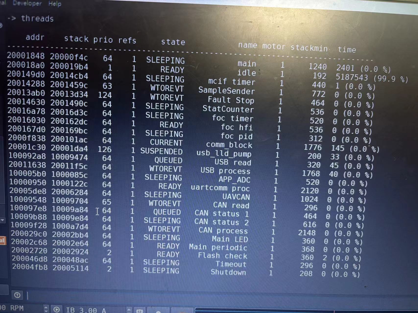

在硬件确认后,结合视觉处理软件,调试VISION BOARD 和VESC通过UART/CAN的协同工作,UART数据发出后VESC响应还有些问题,后续更新中。
