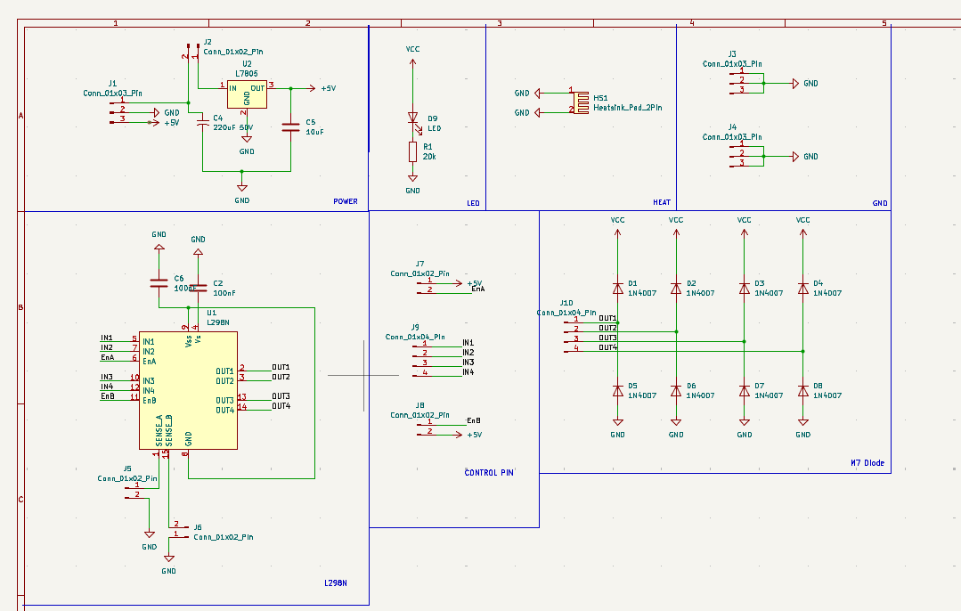

原理图如下
使用针脚连接控制
两层板

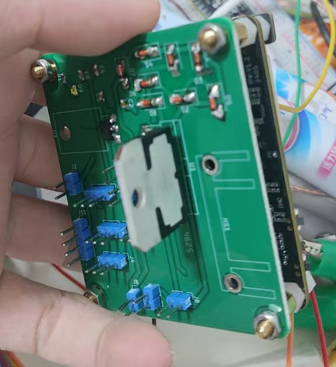

板子焊接图:

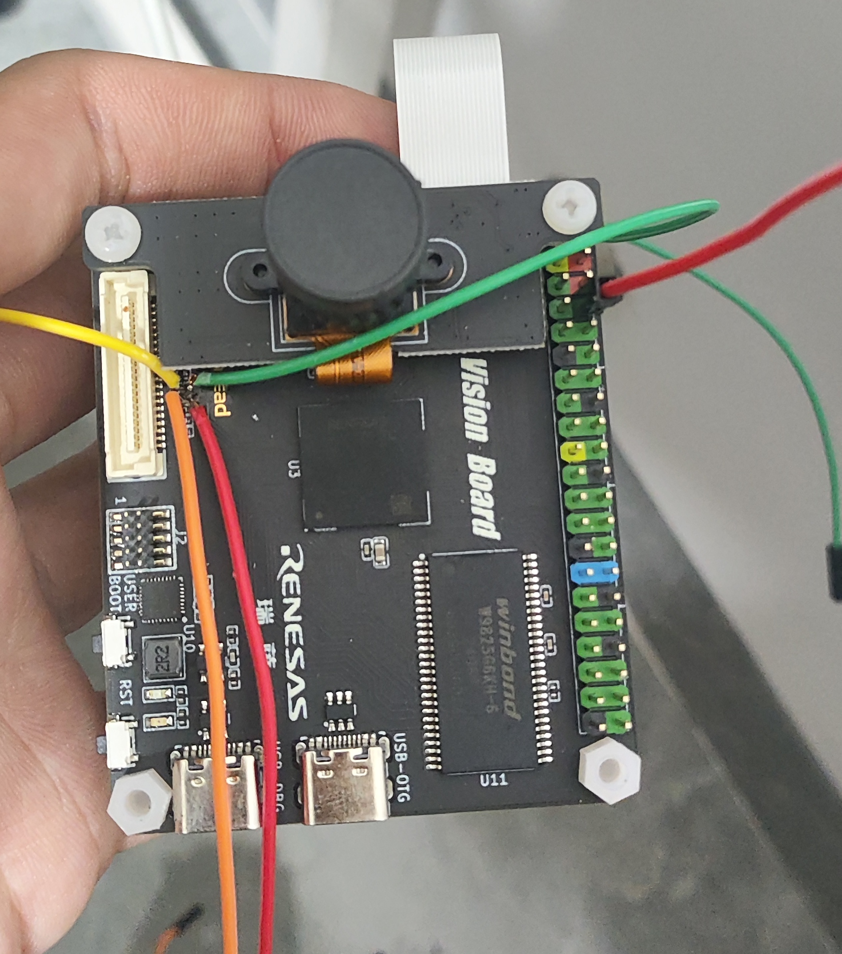

然后使用openmv ide控制gpio引脚,发现pin引脚启用后板子断联,整理了好几天发现有led示例代码,而且有三个led,可以正常运行,于是我就飞线引出了三个pin(多出来那个应该是gnd)
随后使用运行代码使用示波器抓取波形,发现波形正常,故可以通过pin控制l298n来影响电机的运动

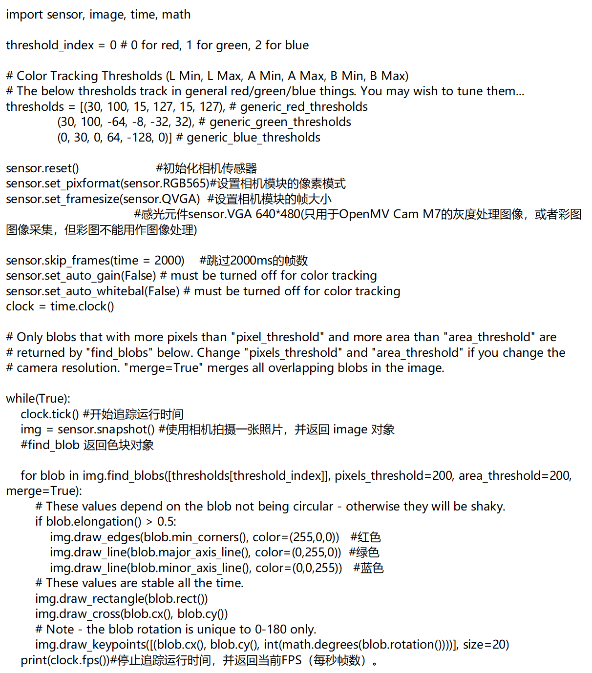

另外一方面,关于急停等功能需要利用摄像头,我利用示例代码加以修改,实现了其功能

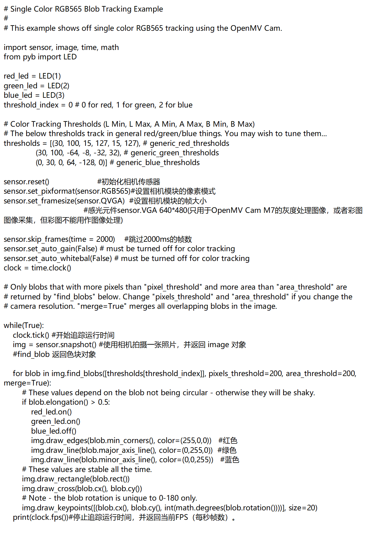

最后在添加led的控制代码,识别到物体就停止电机运行
