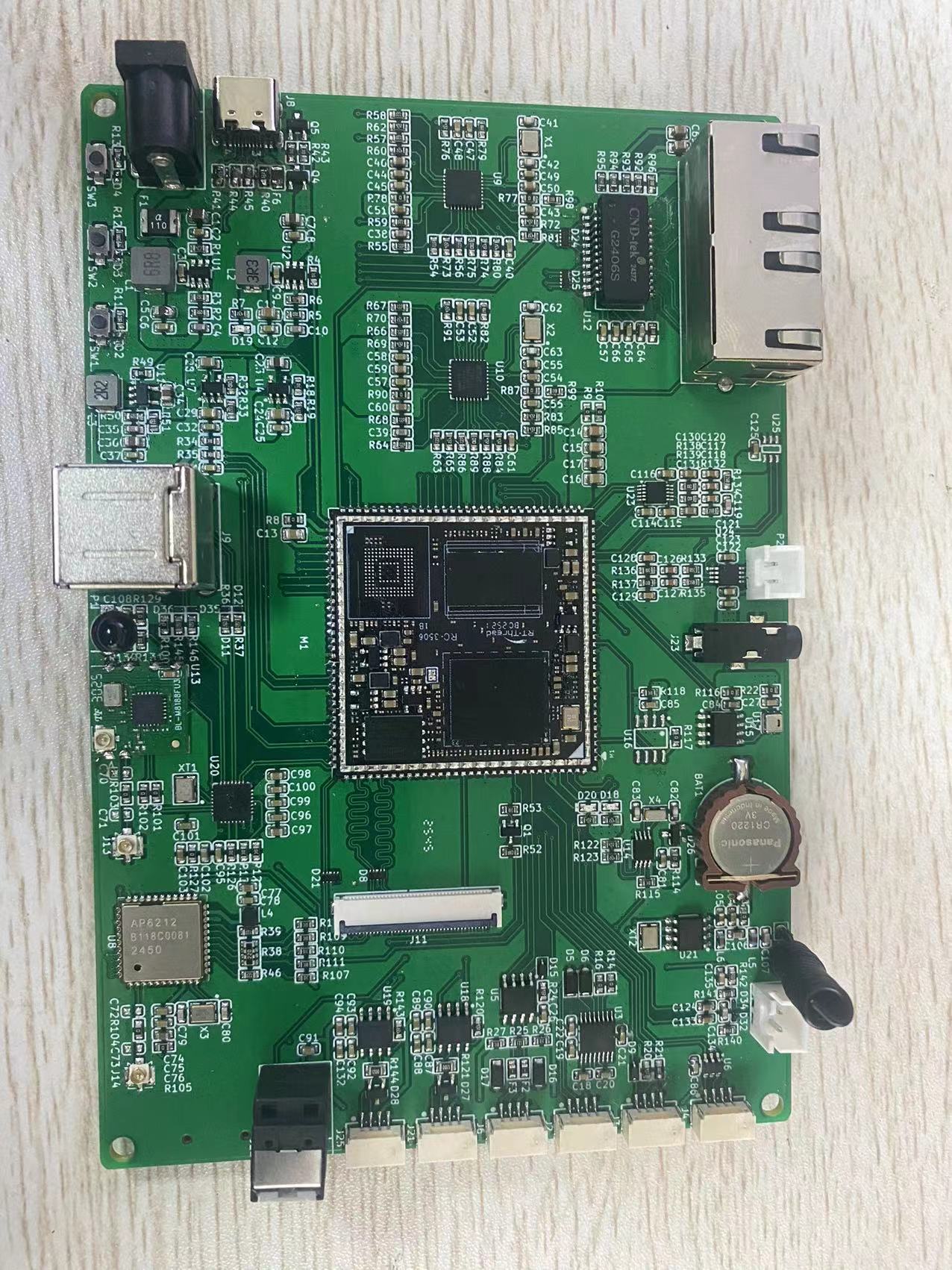

一概述
本产品基于 睿擎 RC3506平台开发,采用工业级、大部分国产化设计。功能要求支持 485、232、串口、USB、TYPEC、以太网、CAN、MIPI、WIFI、SD卡、RTC、EEPROM、温湿度传感器、PWM、硬件看门狗、USB-HUB、SPDIFTX光纤输出、红外接收、315无线接收、I2S音频输出、PDMRX_MIC输入。多媒体处理中心有丰富通信的接口可共选择,人机交互接口、无线等,多集成化的一款设备,适用于智能家居、网关、数据处理中心等场景,也可做开发板学习使用。
板卡整体功能如下:
l 本系统可以采用RTT系统开发。
l 三核 Cortex-A7+单核 Cortex-M0, 主频最高 1.5GHz
l 内存256M DDR3,存储256M NAND FLASH
l 支持 2 × RMII 扩展 2 路百兆以太网
l 支持 1 x MIPI_DSI_TX(2Lane Ouput/1.5Gbps per Lane,1280×1280@60fps)
l 支持1路SAI
l 支持1路PDM_RX
l 支持1路DSM_TX
l 支持1路SPDIF_TX,用于光纤输出
l 支持1路MIC
l 支持2路USB2.0,一路用于TYPEC供电、下载;另一路用于HUB
l 支持1路UART_DEBUG,用于调试日志打印
l 支持1路232,速率高达 250kbit/s
l 支持1路485,速率高达 2.5Mbit/s
l 支持 1 路Micro_SD_Card,用于文件存储
l 支持 1 路 USB_WIFI,用于连接无线网
l 支持 1 路 RTC,用于时钟同步
l 支持 1 路 EEPROM
l 支持 1 路 AHT20,用于采集温湿度
l 支持 1 路 WDT 外置看门狗全局复位
l 支持 2 路 PWM 输出
l 支持 2 路 CAN 通讯
l 支持 1 路 红外 无线接收
l 支持 1 路 315 无线接收
l 板卡兼容+12V 和+5V 供电
l 电源指示灯:1 个;调试指示灯:2 个,网络灯:2 个
l 环境适应参数:工作温度:-40 摄氏度~ +80 摄氏度
l 输入输出有抗静电设计。

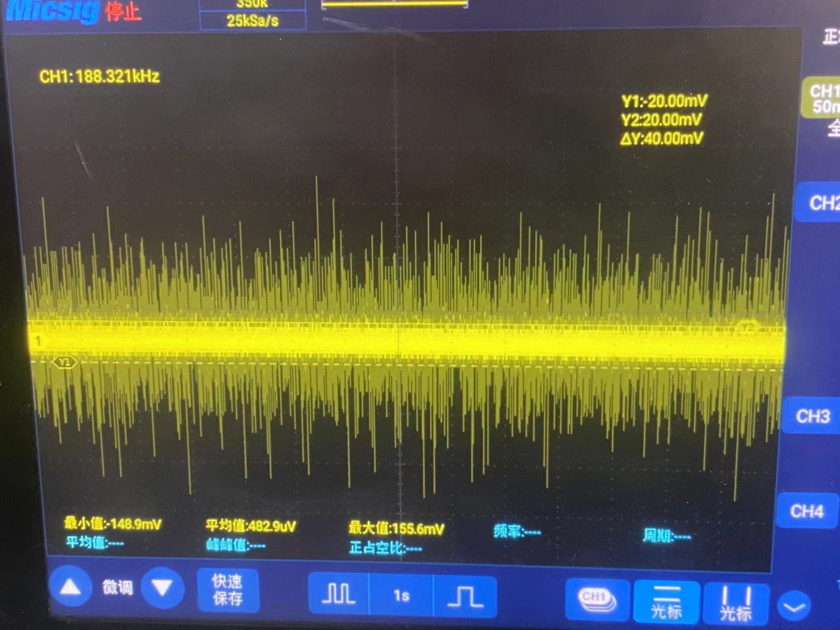

SY8113B是一款高效率的500kHz同步降压DC-DC转换器,能够提供3A的输出电流。其输入电压范围为4.5V至18V,集成了主开关和同步开关,具有非常低的导通损耗。采用瞬时PWM架构,实现快速瞬态响应。低输出电压纹波和小型外部电感器和电容器尺寸通过500kHz开关频率实现。内部软启动限制了浪涌电流。
5V电源纹波:50mv
3.3V电源纹波:40mv

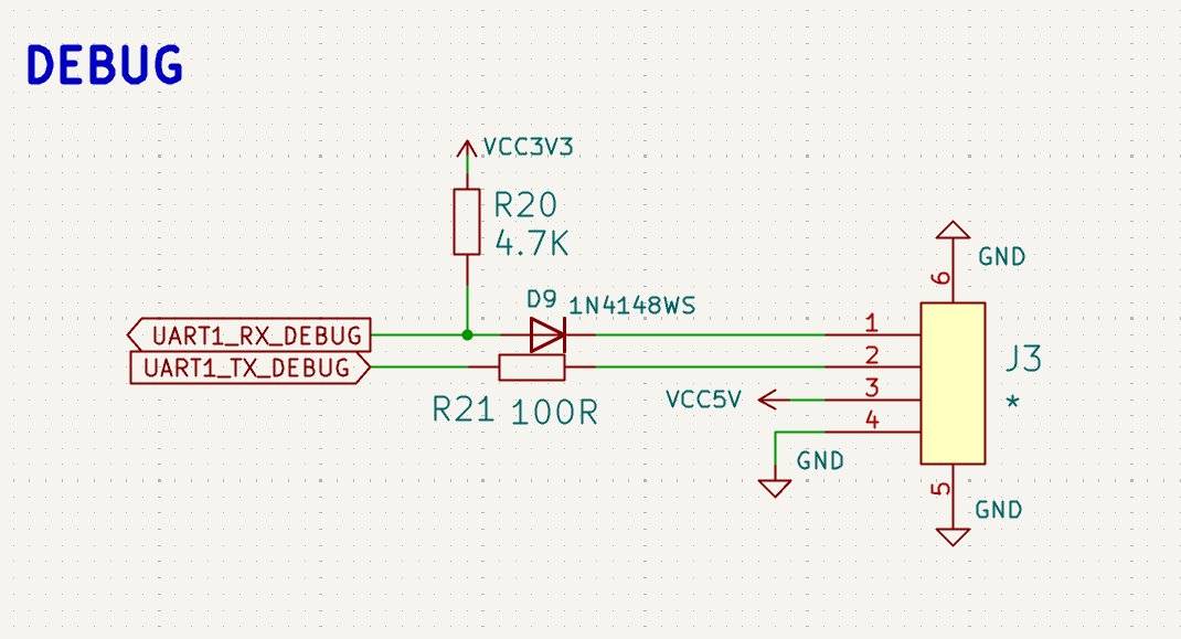

UART DEBUG电路
用于调试打印日志,二极管做电平转换。

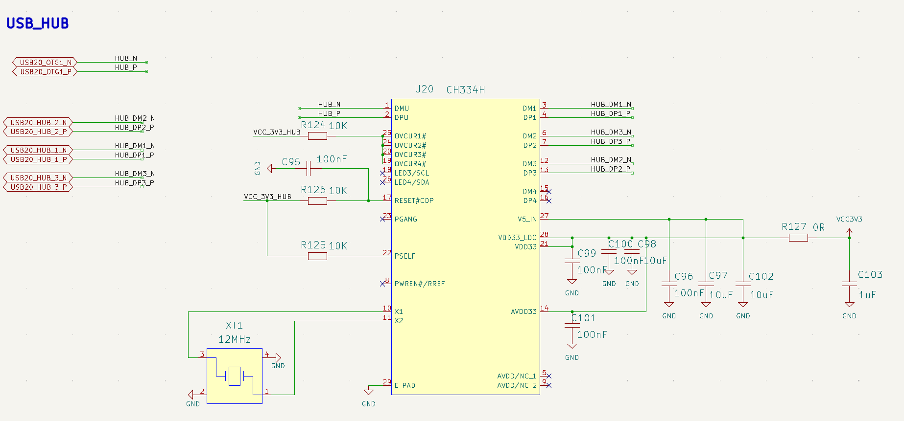

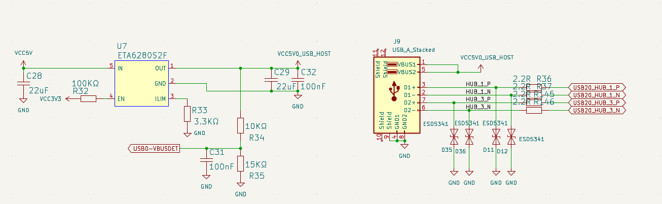

USB HUB 电路
CH334是符合USB2.0协议规范的4端口USBHUB控制器芯片,支持高性能的MTT模式。

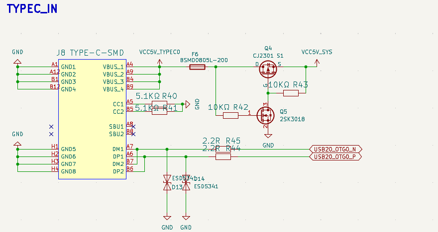

TYPEC供电下载电路
TYPEC可以提供5V电压供系统使用,同时可以固件下载

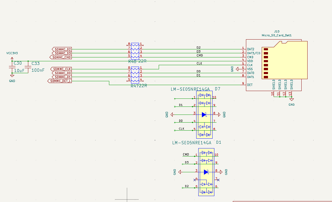

Micro_SD卡电路设计
接口带防静电设计,带有无卡检测设计,置于背板方便插卡,用于存储文件等(与wifi共用sdio总线,使用时需电阻跳线处理)

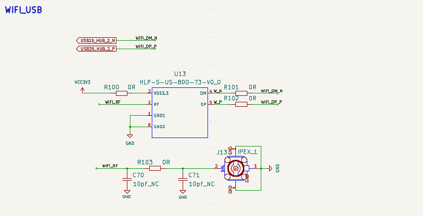

WIFI电路设计
两种选择:
1选用AP6212模块,低-成本和低-功耗模块,具备WiFi和蓝牙功能。高度集成的模块使网页浏览、VoIP、蓝牙耳机等应用成为可能。具有无缝漫游功能和高级安全性,可与无线局域网中不同供应商的802.11b/g/n接入点进行交互。无线模块符合IEEE 802.11 b/g/n标准,在802.11n草案中,单流速度可达72.2Mbps,在IEEE 802.11g中可达54Mbps,在IEEE 802.11b中可达11Mbps以连接到无线局域网。集成模块为WiFi提供SDIO接口,为蓝牙提供UART / I²S / PCM接口。该紧凑型模块是WiFi + BT技术组合的整体解决方案,专为智能手机和便携式设备开发。
2选用RTL8188FTV-VC-CG无线收发芯片,usb接口类型,频率范围2.4GHz~2.4835GHz,数据速率150Mbps。RT

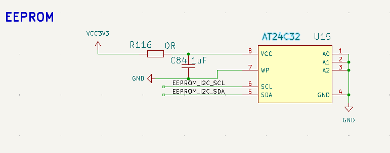

EEPROM设计电路
选用CAT24C32,CAT24C32 是一款 32-kb I2C 串行 EEPROM 器件,内部组织为 4096 个词,每个词 8 位。它具有 32 字节页写入缓存,支持标准 (100 kHz)、快速 (400 kHz) 和超快 (1 MHz) I2C 协议。外部地址引脚使其能够在同一个总线上放置最多八个 CAT24C512 器件。

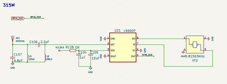

315MHz接收电路设计
LR690P是一款抗干扰接收芯片,特别适合电机干扰环境。芯片调制方式为ASK/OOK。芯片内部集成了射频放大器、混频器、中频放大器、频率综合器、自动增益控制、参考振荡器、滤波器、解调器等功能。

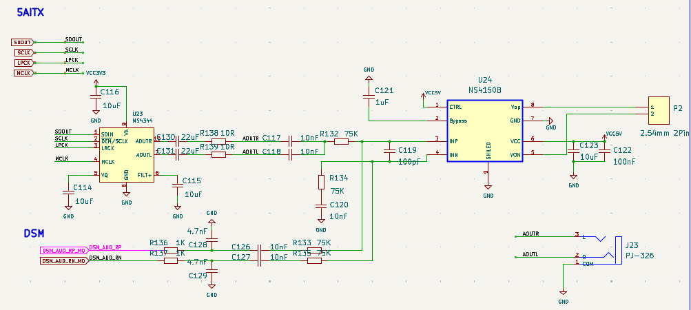

音频输出电路设计
1采用I2S MS4344解码芯片,24bit、192kHz 双通道 音频数模转换电路,配合NS4150B功放,接扬声器实现音频输出
2采用核心板自带dsm接口,配合NS4150B功放,接扬声器实现音频输出
