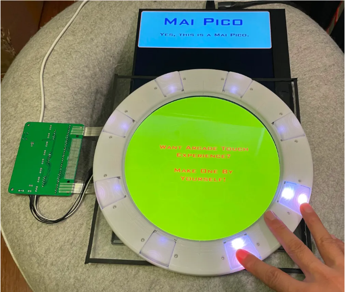

Maimai 的精髓在两点:
  1. 八个物理按钮的“咔哒”节奏感;
  2. 那块能感知多点触摸的 ITO 玻璃。
    市面上要么买官方 10 万日元的手台,要么淘宝 3D 打印壳+山寨触摸板,手感随缘。Mai Pico 想做的,就是用开源硬件把这两件事一次性解决,顺便把价格打下来,让双人游戏也变成可能。

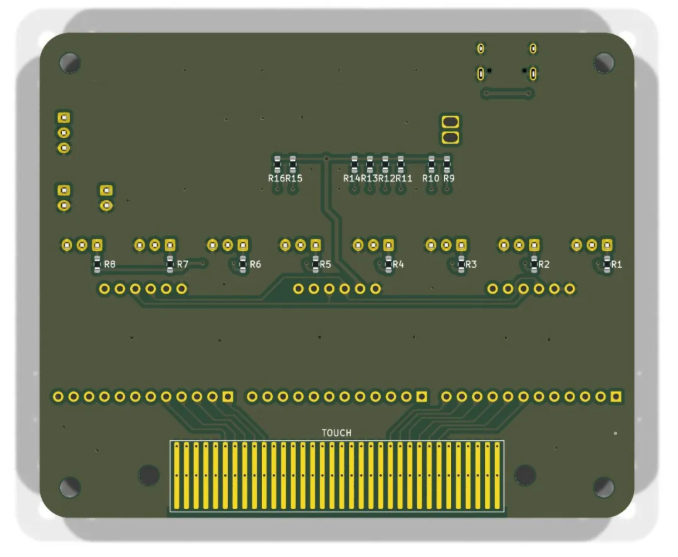

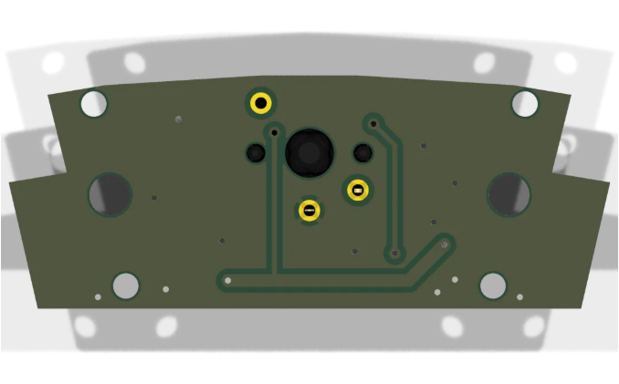

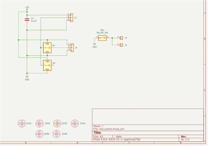

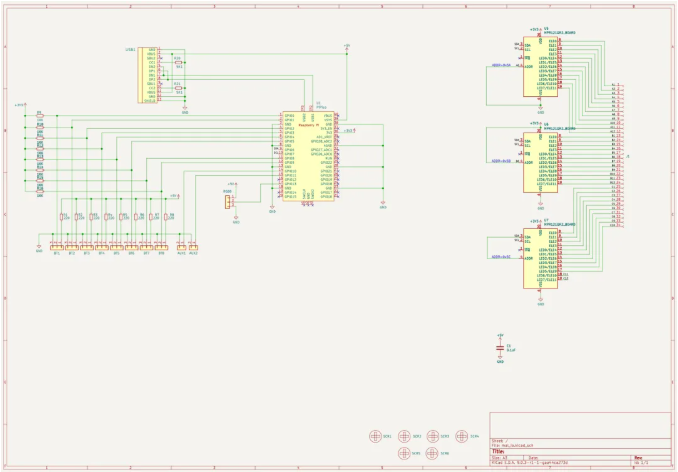

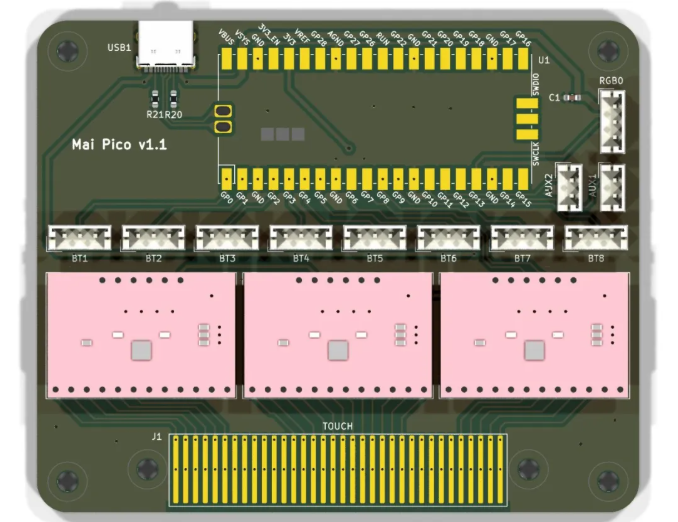

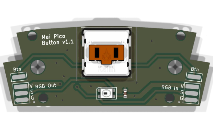

硬件部分由 IO 板与按键板组成。
按键板
IO 板

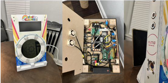

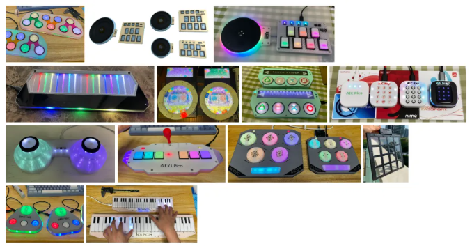

制作集锦
以下是一些爱好者的作品:

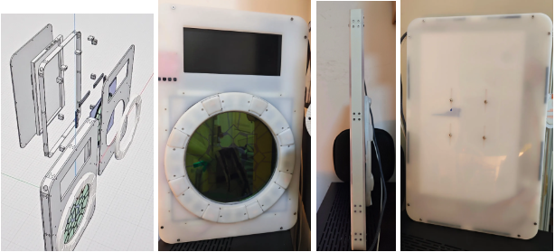

Lavide 的作品
Lavide 制作了一个漂亮的紧凑型一体化 Mai Pico 机框!

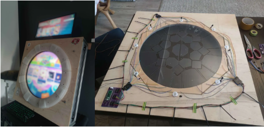

Romper 的作品
Romper 利用 Mai Pico 的触摸设计制作了一个全尺寸的控制器。
imfrea 的作品
imfrea 给 Mai Pico 设计了一套平价又好看的亚克力外壳。
IlIIllllIlIIlll 的作品
IlIIllllIlIIlll 也制作了一套外壳。

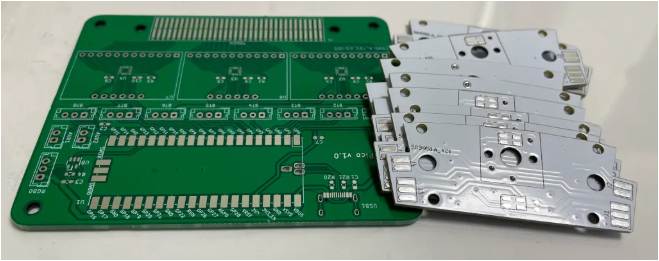

  • 使用 gerber zip 文件(最新的 production\PCB\mai_io_v*.zip
 和 Production\PCB\mai_button_v*.zip)下单,常规 FR-4 板,厚度 1.6mm。你需要 1x io PCB 和 8x 按钮 PCBs 来构建一个 Mai Pico con。

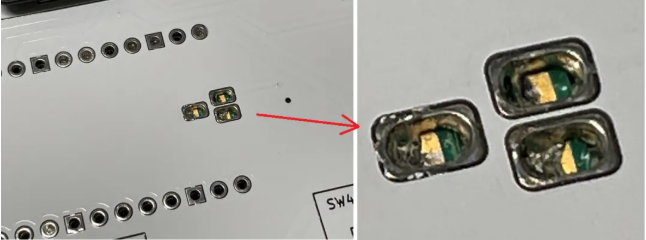

  • 1x Raspberry Pico Pi Pico 或 Pico W。
    https://www.raspberrypi.com/products/raspberry-pi-pico
    注意另一侧的 3 个引脚,它们很难焊接,可能会留下气泡。
  • 1x USB Type-C 插座(918-418K2023S40001 或 KH-TYPE-C-16P)
  • 2x 0603 5.1kohm 电阻(R20,R21)用于 USB,如果你打算直接使用 Pi Pico 上面原生的 USB 插座,那么 Type-C 插座和电阻都可以省去,焊接也会简单不少。
  • 3x MPR121 模块,市场上有许多类型,选择像这样的。 https://www.sparkfun.com/products/retired/9695
    在将 MP121 模块焊接到主 PCB 板之前,记得用小刀切断 ADDR 和 GND 之间的微小连线,注意绝对不要切过头。
  • 因为我们使用的是 MPR121 模块,而不是芯片,所以 U5、U6、U7 区域的离散组件留空(新版里已经移除)。
  • 1x SN74LV1T34DBVR(SOT-23-5)电平转换器(U8),如果你找不到,就用 0603 10ohm 电阻(R4)替代,新版的设计里,它已经被移除。
  • 4x 0603 1uF(0.1~1uF 都可以)电容器(C1,C2,C3,C7),可选,推荐。有些已经在新版本里移除。
  • 16x WS2812B-3528 RGB LED(每个按钮需要两个)。
  • 8x Kailh Choc v1 键盘开关,线性的,30gf 到 45gf 的。
  • 1x PN532 NFC 模块和一些细电线, 只有需要 AIME 的时候才用得上.
    你需要把它焊接到 MPR121 所在的 I2C 总线上(GPIO 6 and 7)。
  • 以下仅适用于使用了光电开关的按钮。
    • 8x 0603 220ohm 电阻(R1,R2,R3,R4,R5,R6,R7,R8),它们是限流电阻。
    • 8x 0603 5.1kohm 电阻(R10,R11,R12,R13,R14,R15,R16),它们是上拉电阻。可能不需要,你可以先试试不焊接。

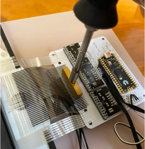

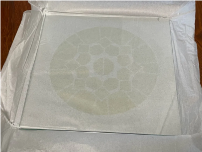

ITO 玻璃
找一个服务定制蚀刻 ITO 镀膜玻璃。AutoCAD 文件是 Production\CAD\mai_pico_ito_v*.dwg。使用 2mm 厚,10-20ohm 平方电阻的 ITO 镀膜玻璃。
ITO 镀膜玻璃通过 "斑马线"(1.6mm 间距:0.8mm 黑色部分和 0.8mm 透明部分)连接到 IO PCB。使用 200°C 的硅加热头将斑马线粘贴到 PCB 的金手指部分和 ITO 镀膜玻璃上。这种线的正式名称是 "热压密封连接器"。
定制 ITO 镀膜玻璃相对较贵,但我们的尺寸小,所以并不像街机那么贵。

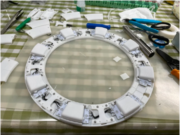

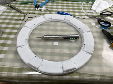

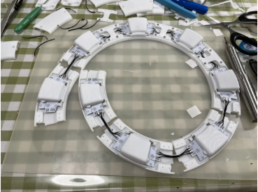

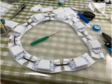

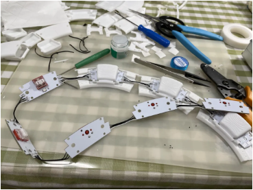

按键环

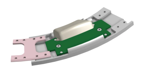

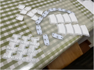

  • 从 Production\3DPrint\mai_*.stl 打印出 8 套 底座、连接板、按钮 和 盖子。
  • 购买 8 根 2mm(直径)* 40mm(长度)的钢轴,它们用作按钮铰链。
  • 这是如何组装它们的方法,这个渲染图像中没有显示铰链轴和 PCB 上的组件。
  • 这是我如何组装环的方法。请注意,这些图片中缺少按钮开关的线路。
    • 所有离散组件已准备好。

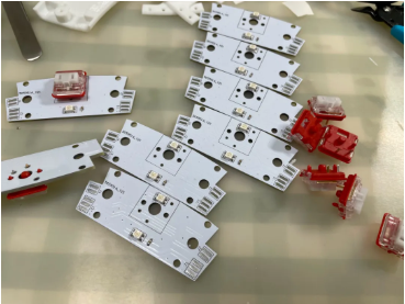

    • 首先焊接按钮 PCB。
    • 按键 PCB 使用细小且柔软的 3 线电缆串联,它们是 G、IN/OUT、V,分别代表地、信号进/出和电源。按钮开关信号引脚还没有焊接,你可以后面再焊接。请不用担心按钮 GPIO 的顺序,因为它们可以通过命令行重新映射。
    • 你需要 3M5423 UHMW 胶带(或类似的硬且超滑的 PTFE 胶带,厚度 0.2-0.3)。它用来润滑触摸键开关的按钮表面。
    • 将 3D 打印的部件和 PCBs 组装在一起。
    • 使用轴稍微扩大支撑孔,然后涂上一些键盘开关润滑剂,如 Krytox 205G0,使轴超级光滑。
    • 每个 连接板 需要 8x M2*4mm 螺丝将两个 底座 连接在一起。
    • 安装 盖子,每个需要 2x M2*5mm 螺丝。

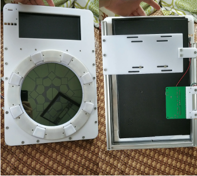

便携显示器
分辨率:1920*1080,尺寸:15.6 英寸,刷新率:120Hz(推荐)或 60Hz,内置扬声器。
  • 它们很容易找到。选择闲鱼上有小瑕疵的会便宜得多,也一样很好用。
  • 有两种类型的驱动板,一种只有 micro-HDMI,另一种支持 type-C 显示(方便连接 Nintendo Switch)。两种都可以。
粘合到一起
  • 我使用 3M VHB 胶带(0.5mm 或 1mm 厚)将按钮环、ITO 玻璃和显示器粘在一起。
  • 只使用一点胶带,我使用 4 小块胶带将 ITO 玻璃粘到显示器上,另外 4 小块胶带将按钮环粘到 ITO 玻璃上。
  • 不要在 ITO 玻璃的走线上贴胶带,你可以在某个角度光线下看到 ITO 的走线。

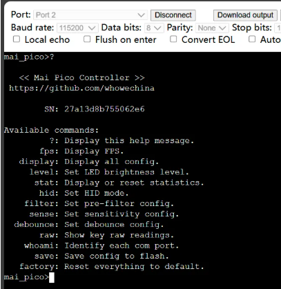

固件
  • UF2 文件在 Production\Firmware 文件夹中。

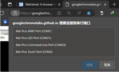

  • 对于新的构建,连接 USB 到 PC 时按住 BOOTSEL 按钮,会出现一个名为 "RPI-RP2" 的磁盘。将 UF2 固件二进制文件拖入其中。就这样。
  • LED 和 Touch 协议的实现遵循 Sucareto 在 https://github.com/Sucareto/Mai2Touch 上的研究。
  • 它有一个命令行进行配置。你可以使用这个 Web Serial Terminal 连接到 Mai Pico 的 USB 串口。(注意:"?" 是帮助)
  • 当你点击这个网页的 Connect 按钮后,你能看到每个端口的名称。
  • 可以使用 gpio 命令重新映射按钮 GPIOs,固件支持 8 个主按钮和 4 个辅助按钮(分别是:Test, Service, Navigate, Coin)。
  • 可以使用 touch 命令重新映射触摸键。对于用 ITO 膜手作触摸板,或者自己定制了引脚不同的 ITO 镀膜玻璃的朋友,这个命令会很有用:
    • touch
       不带参数,可以用来检测当前按下的触摸键。
    • touch 1 9 E6
       是映射第二个 MPR121 传感器的电极 9 到 “E6”,注意 “XX” 表示不连接任何触摸键。
  • 可以使用 rgb 命令为每个按钮分配串联的 RGB LED 数量。
  • 可以通过 level 命令调整 LED 的亮度。
  • 有 MPR121 参数调整和灵敏度设置,自己探索。
  • 它实现了 3 个 COM 端口,一个用于命令行,另外两个用于 LED 和 Touch。通过向命令行发出 whoami,每个 COM 端口都会打印它们的身份。
  • 按钮信号通过 HID Joystick 或 HID NKRO(键盘)发送到主机。有两套 NKRO 键映射,使用 hid <joy|key1|key2> 在它们之间切换。在 NKRO 模式下,键映射是:
    • key1:WEDCXZAQ-按键环,3-Select
    • key2(小键盘):89632147-按键环,*-Select
    • 上述两套都有:F1-Test F2-Service F3-投币
  • factory
     用来复位到默认配置。当固件升级时,老配置可能失效,这时候请复位到默认配置,然后重新插拔一下控制器。
