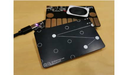

Canta-Cart 卡片拇指琴
Canta-Cart 是一件触摸式乐器/合成器。它仅有标准 ID-1 卡片大小(85.6 × 53.98 mm),是一个可以随身携带的小乐器,能成为任何人手里的小玩具,亦能在熟练玩家的手中大显神通。
Canta-Cart 卡片拇指琴封面

Canta-Cart 是一件触摸式乐器/合成器。它仅有标准 ID-1 卡片大小(85.6 × 53.98 mm),是一个可以随身携带的小乐器,能成为任何人手里的小玩具,亦能在熟练玩家的手中大显神通。它即插即用,一个小小的 USB-C 电源可以带着它的声音走遍世界。材料清单的总成本为人民币 5 元(折合约 0.7 美元)。

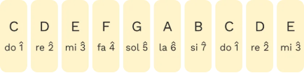

卡片上有 12 个触摸按键(10 个用于发声,2 个用于转调)。发声按键对应自然大调音阶中的乐音,跨越十度音程。

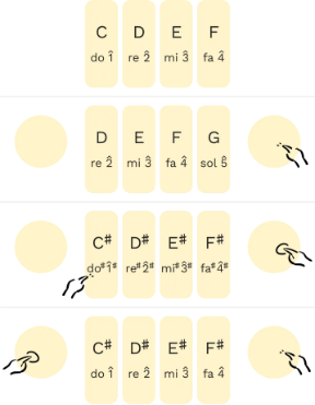

转调按钮提供了多种扩展方法。操作方式如下:
  • 按一次:沿音阶移动。
  • 按住的同时演奏一个音符:临时升降半音。
  • 按住其一的同时按下另一个:整体移调。
其背后的原理是,大多数旋律(在与西方调性理论相兼容的音乐文化中)在短时间内通常跨越大约十度以内的音域,这是由于人声的音域范围以及乐器和作曲往往模仿和唤起人声的方式所决定的。因此,十个音键通常足以重现大多数旋律。在需要的情况下,移调按钮可以通向十音大调音阶之外的音高,覆盖其余情况,并为和声、音乐织体等创造丰富的机会,从而使细腻的音乐表达成为可能。

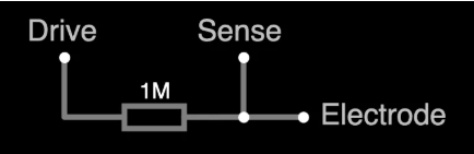

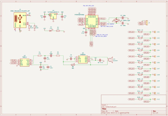

电容传感
触摸感应是利用 RC 网络的阶跃响应实现的。
电路由一个与感应电极串联的大电阻器(约 1 MΩ)组成。后者可被视为电路接地(不一定是接地,电池负极也可以)的电容器,其值会随着人体部位的接近而增加。驱动引脚为网络提供阶跃信号(即将其驱动为高电平),并监测电阻上的电压变化,等待传感引脚变为“逻辑高电平”。由于该网络的阶跃响应是一个指数函数(其推导过程在任何基础电子学教科书中都有解释),因此感应点的电压要上升到逻辑高电平阈值 VIH=k⋅VCC 以上(典型值 k=0.7),所需的时间为 −ln⁡(1−k)⋅RC−ln(1−k)⋅RC,与感应电容 CC 成线性关系。
音频合成
合成器是一个基础的波表三角波合成器,结合了一个 attack/release 包络。所有计算均采用 32 位整数,从而最大限度地减少了合成时间,并将整体延迟时间降至 1 毫秒以下。
音频输出
音频通过由字选择 (WS)、位时钟 (BCK) 和串行数据 (DATA) 三个信号组成的数字总线发送到 DAC。电路中的 DAC IC 接收的式 LSBJ 格式,这与标准 I²S 格式非常相似。我们的微控制器没有直接适配此类格式的外设,但在限制之内也有可行方案:BCK 和 DATA 可由 SPI 输出覆盖,WS 可由细心作好同步的 PWM 定时器通道提供。DMA 提供一个“半完成”(half-complete)中断,简化了双缓冲的实现。

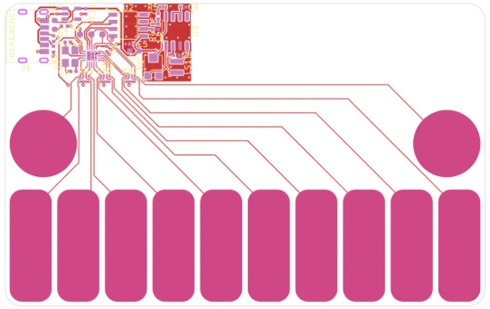

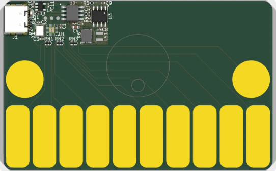

原理图 & PCB
