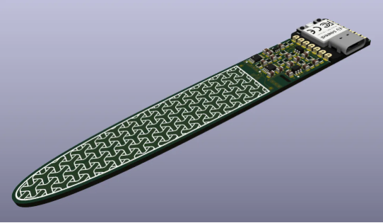

PCB 应变片通过创新的结构设计,将 PCB 转化为敏感元件,在成本、集成度和易用性上具有优势,适用于DIY项目、教育及中精度工业场景。其核心在于利用 PCB 形变的压阻效应,结合电桥和信号调理电路实现高性价比的应变测量。
本设计灵敏度足以测量微米范围内的偏转,而满量程偏转范围为 +/- 3 厘米。

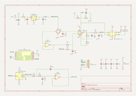

该电路板可与集成微控制器(Seeed Studio XIAO RP2040)独立使用,也可通过接头引脚与外部微控制器连接使用。
外部 ADC(U5)可以省略,模拟电压可以直接在 “OUT ”引脚上采样。
也可以省略偏置电压发生器(U8、U4),方法是在 U8 的引脚 2 和 3 之间放置一根跳线。这样做的结果是,在没有施加力的情况下,输出端会有可测量的电压。

  2. 惠斯通电桥
    项目中采用四元件全桥电路(或两元件半桥),将四个应变电阻对称布置在PCB上。当PCB弯曲时,部分电阻拉伸(阻值增大),另一部分压缩(阻值减小),电桥失衡产生差分电压。这种设计能放大微小信号并补偿温度漂移。
  3. 信号调理与放大
    电桥输出的微弱电压(通常在微伏至毫伏级)通过运算放大器(如仪表放大器)放大,再经ADC转换为数字信号,由微控制器处理(如Seeed Studio XIAO RP2040)。

  1. 集成化设计
    • 传感元件直接集成在PCB上,无需额外粘贴传统应变片,简化结构。
    • 可定制形状(如弧形或特定几何结构),通过项目中的 draw_footprint.ipynb 生成优化轮廓。
  2. 灵敏度与量程
    • 灵敏度达微米级变形检测,全量程覆盖±3厘米位移。
    • PCB厚度(推荐0.6mm)影响灵敏度:更薄则灵敏度高但易损,更厚则反之。

    • 支持外部或板载ADC,可省去偏置电路(需软件校准静态偏移)。
    • 手工焊接友好,无需专业设备(如回流焊)。
原理图 & PCB
