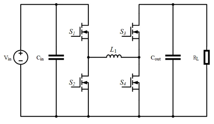

拓扑简介
四开关BuckBoost变换器,是一种兼具升降压能力的非隔离DCDC变换器,通过不同的开关组合导通控制实现电压变换,根据设计不同具有多种控制模式,在输入输出变化时能够平顺过渡切换,同时保持较高效率。

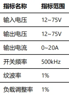

预期设计指标

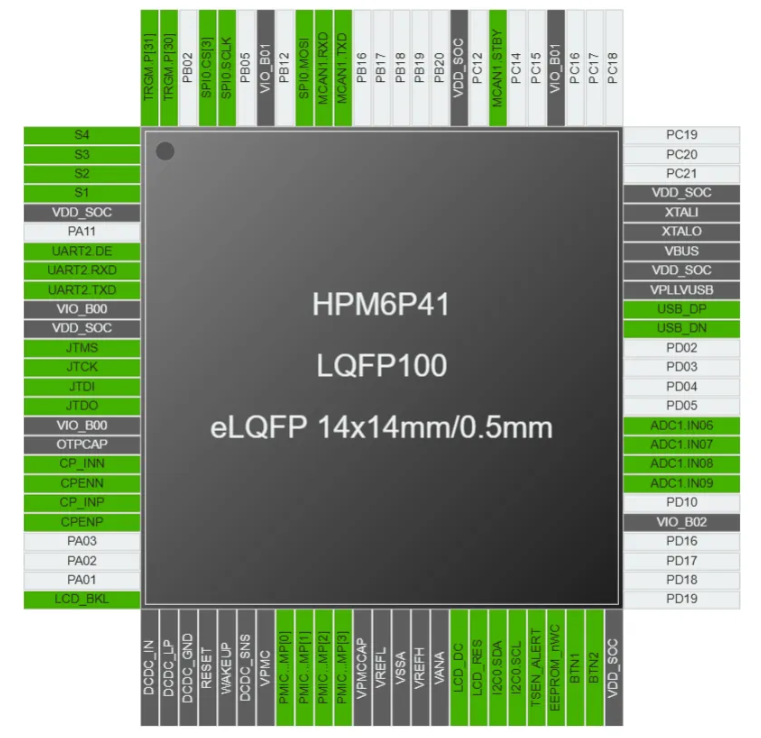

HPM提供了KiCad符号与封装库,故本项目基于KiCad设计实现HPM Pin Mux Tool是在线引脚/时钟配置工具,能有效加速原理图设计和程序开发,还具有账号登录在线保存,分享码共享工程的功能,非常方便。PinMuxTool以函数为单位,通过创建不同的函数,并在其中配置引脚的复用功能来生成对应的初始化代码。
从下图可以看到HPM的PinOut还是一如既往的整齐,单个外设的功能引脚分组往往都是就近引出,有利于PCB绘制的布线。

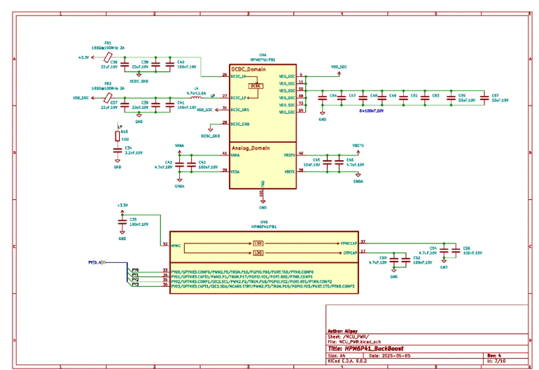

  • 电 源
HPM的电源域在设计时需要提供内核电压(VDD_SOC)、IO电压(VDD_IO)、模拟域电压(VANA)、模拟参考电压(VREFH、VREFL),并为片内LDO提供外部去耦电容。
各电源输入输出串接了磁珠,与去耦电容形成低通滤波,提高电源质量,本项目设计时不同电源域接入了不同名称的地网络,但在根页对不同地网络进行了短接,如有切割地平面需求,可以方便修改。
在设计时主要参考了数据手册HPM6P00EVK原理图

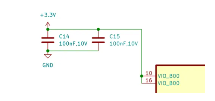

  • MCU各电源域
每个VIO引脚放置一个100nF去耦电容。

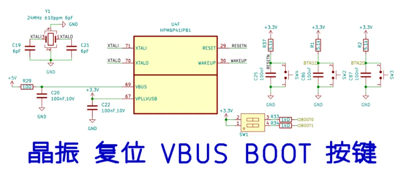

  • 时钟与复位
6P00系列对时钟频率有固定要求,需要24MHz的外部晶振或50%占空比的24MHz固定时钟用以驱动内部PLL产生各模块所需的频率。
复位引脚连接到按键与JTAG接口,通过RC电路实现上拉+消抖功能。
对于MCU的BOOT0与BOOT1,6P00EVK中未做上下拉处理,此处相同。

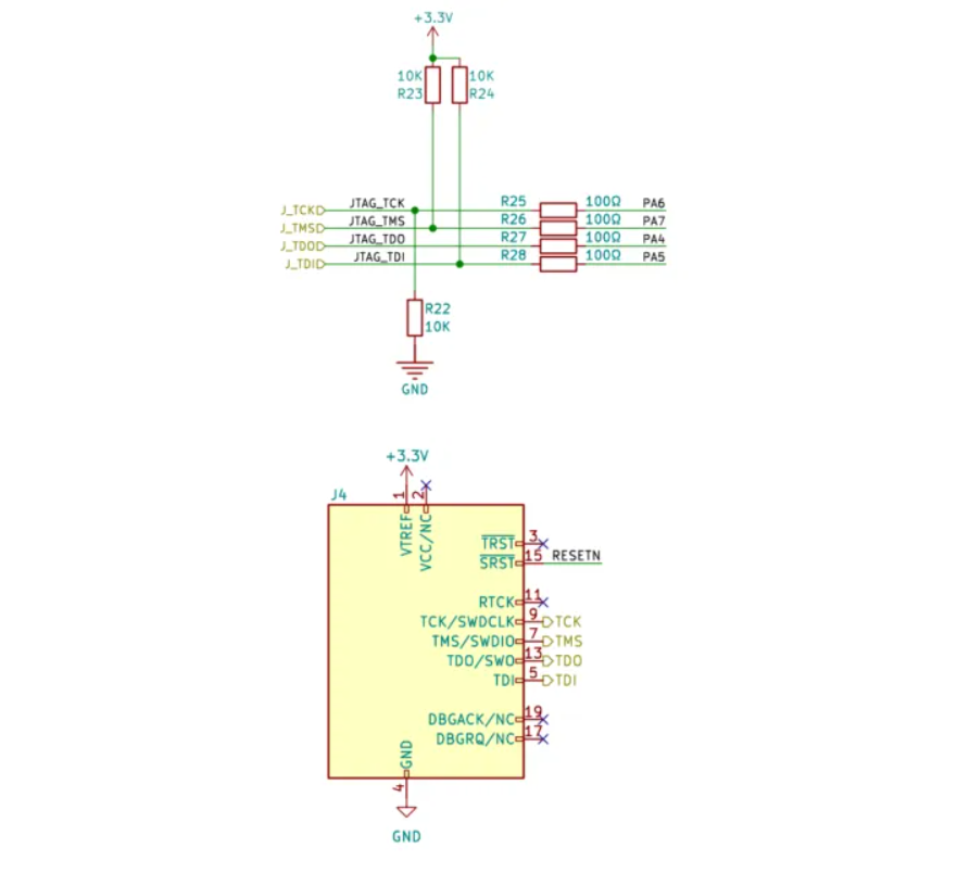

  • JTAG
JTAG引脚为PA4~PA7,连接了适当的终端电阻与上下拉电阻,通过20p简易牛角座连接到外部调试器。

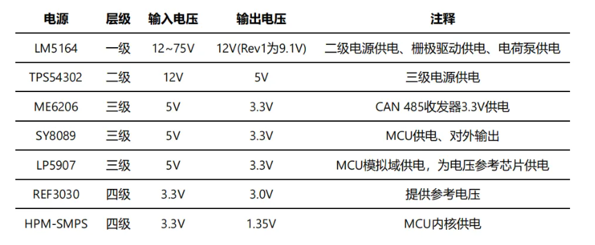

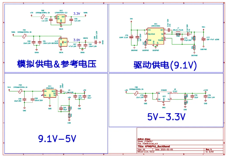

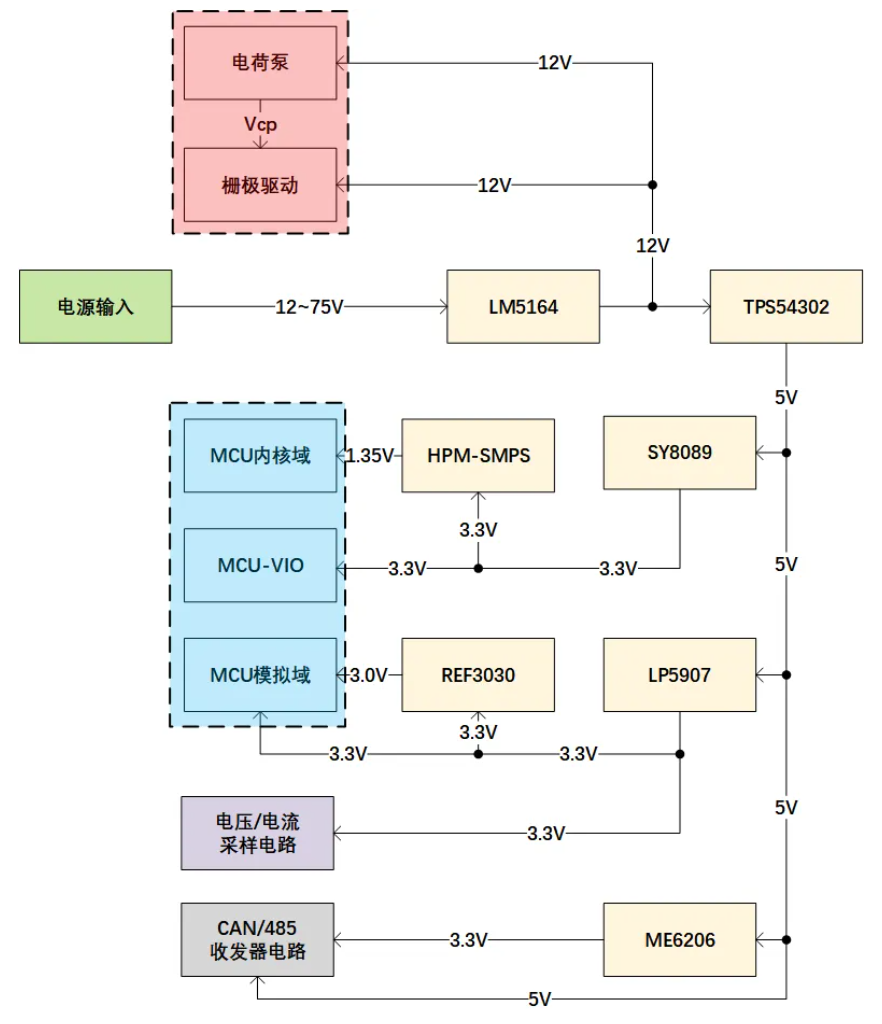

辅助电源
开发板辅助电源分为四级,其中LM5164原理图通过TI提供的Power Designer工具设计,其他DCDC、LDO电路均为典型用法或简单设计,在此不作过多阐述。
部分辅助电源原理图:

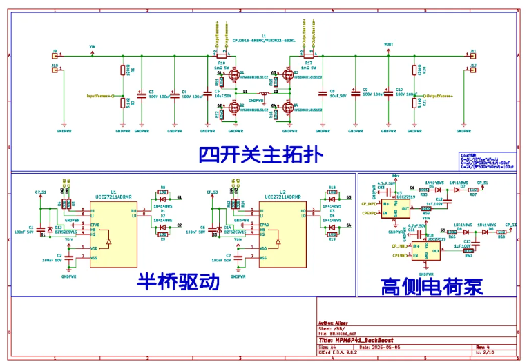

功率电路

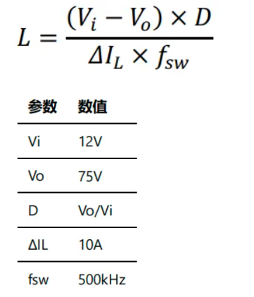

参考设计指标计算功率电感和输入/输出电容容值:
如上条件在Buck模式下电感最小取值应为2.016μH
如上条件在Boost模式下电感最小取值应为2.4μH
综合考虑纹波电流与电感感量,在实际中应视负载情况选用2.2~10μH范围的功率电感,在本项目中,根据计算条件选择CoilCraft的VER2923系列中10μH的功率电感,该系列具有低DCR与高Isat,且适当提高的感量能降低ΔIL,能够满足本项目设计指标之需求。
  • 输入/输出电容
Buck模式输出电容计算公式:
Boost模式输出电容计算公式:
各取其最大值发现均为20μF左右,考虑到后续设计冗余和可能的变频需求,将输入输出电容定位两颗100μF电解电容+一颗1μF MLCC电容并联。
功率电路原理图
驱动电路
驱动电路由UCC27211A半桥驱动和电荷泵供电电路组成。
选择UCC27211A主要是看中其无输入互锁,能够发挥PWMv2外设的死区功能,具有强大的驱动推挽电流(4.5A/3.7A),和较低的传播延迟,且封装与2EDL8024G等高性能栅极驱动通用,便于探索不同的选型搭配。在半桥驱动的输入串接了终端电阻,用以提升信号匹配程度,优化PWM信号边沿。
电荷泵供电电路让两侧上管在四开关的纯Buck和纯Boost模式下具有长时间导通能力,能够简化控制模型,避免在特定情况下产生额外的开关损耗。通过两颗UCC27517提供PWM,与开关节点形成电荷泵,输出两倍开关节点电压以保证上管(Q1 Q3)始终获得足够的Vgs。考虑到电荷泵电压可能过高,在其输出串接了限流电阻和稳压管保护Vgs不超过额定值。
电荷泵PWM由PWM2外设提供控制信号,可以通过互补、移相等手段让两个PWM源交替发波,降低瞬时电流需求;与此同时还接入了MCU控制的使能引脚,可以在不需要电荷泵供电时停止其运行,降低板上耗电,略微提高效率。

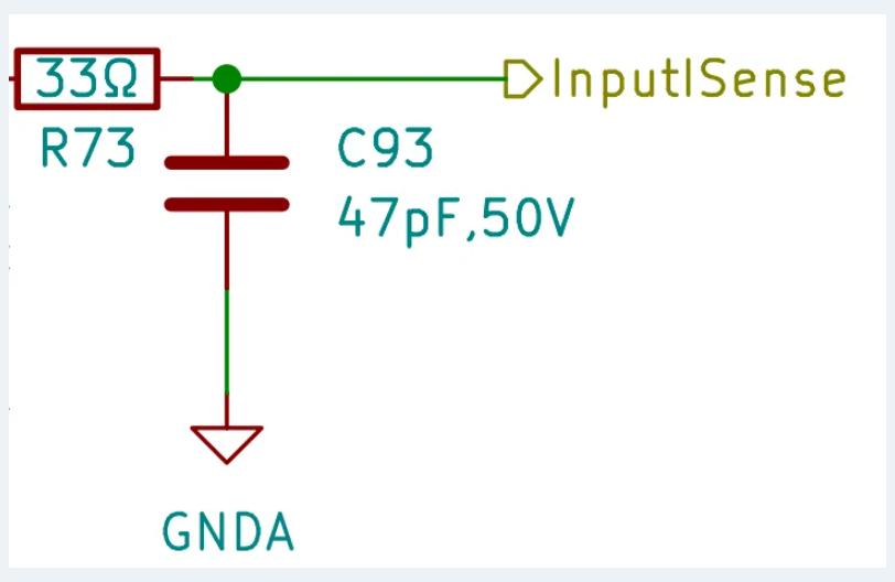

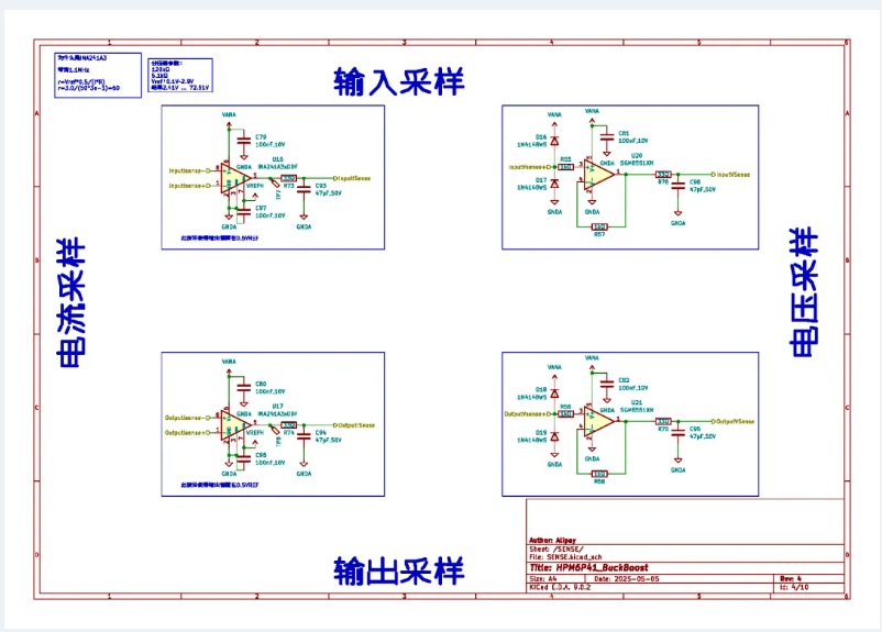

采样电路
开发板上共有四路模拟信号供ADC采样,每路ADC均在管脚较近处放置了RC电路,对于SAR-ADC,紧贴管脚的RC电路是必须的,因为其内部采样电容在开启瞬间会造成外部电压跌落,如果没有RC中的C提供足够的电容补偿跌落,将会导致采样结果波动极大,而RC中的R是防止跌落的电压信号反冲到前级运放造成震荡,RC共同构成了SAR-ADC前级的一部分,而不只是低通滤波器。
采样管脚前的RC电路
  • 电流采样
采样电阻如前文图示串接在开关桥臂到滤波电容之间,能够等效采集电感电流,且两侧电压受到电容约束,能
够保证共模跃变电压符合采样放大器(INA241)要求,提高电流采样可靠性。
考虑到设计指标的20A电流输出能力、封装热耗散功率和采样放大器提供的放大倍数,采样电阻选用了1mΩ 5W 2725/2726封装的锰铜电阻,采样放大器采用了1.1MHz小信号带宽、50V/V增益的INA241A3,尽可能提高了电流采样的模拟带宽以适配500kHz的较高开关频率。
此版本的遗憾之处是未引出片上比较器,如果将电流信号与DAC信号共同输入比较器,配合TRGM、PWM等外设可以实现硬件峰值电流模式控制,而此处仅实现了平均电流模式控制。
  • 电流采样
在本项目设计中,由于是电流电压双环设计,所以电压采样的跟随器不需太高性能,所以电压采样选择SGM8551作为ADC前级跟随器,此运放的特点是典型12μV的失调电压,尽管slew rate较低,但仍具有足够的带宽(1.48MHz)。

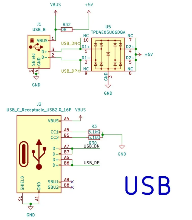

  • USB接口
USB HS是HPM所有MCU的标配,配合易于移植使用的cherryUSB例程,能够便捷实现USB CDC等功能,可以编
写配套的上位机共同调试运行,在本项目中提供了USB Type-B和Type-C接口,主要看重了B口的坚固耐用和C口的便利性,不过在作者实际调试中已经考虑将B口换为A口。VBUS被连接到MCU的对应管脚,供USB外设使用。
作者还放置了ESD阵列用于保护可能与之相连的PC。

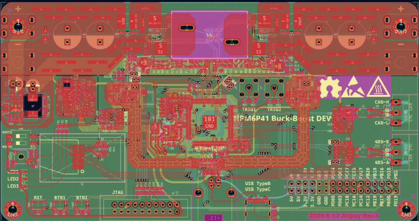

开发板上具备两个SMA接口,用于收/发TRGM信号,该接口可用于示波器采样同步或多板间并联同步信号,具体用法多样,可以根据实际情况配置TRGM开发使用。
由于TRGM信号多为窄脉冲,单个脉宽可能仅有5e-8秒,因此属于高速信号,在原理图中为其设置了匹配电阻,需要根据实际使用时的收发角色设置来焊接不同的电阻,同时在PCB设计中考虑其阻抗匹配。

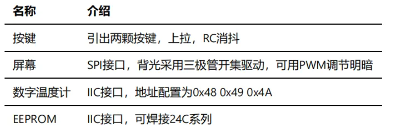

杂 项
板载的IIC设备均挂载在同一条总线,经计算使用2K上拉能够满足1Mbps总线速率对上升沿的要求。
